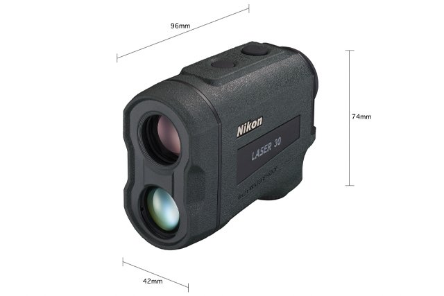

Si conocer la distancia es fundamental en su labor —ya sea en la construcción, el diseño paisajista o la topografía— el LASER 30 le soluciona el trabajo fácil y rápidamente. El telémetro mide distancias de hasta 1460 m en un tiempo mínimo (0,3 segundos, aprox.) sin tener que caminar.
Con el LASER 30 realizará mediciones rápidas y precisas desde la palma de su mano
MEJOR CAPACIDAD DE MEDICIÓN
En función de la situación, puede elegir entre cuatro modos de visualización de las mediciones. Desde el mismo lugar desde el que toma la medición, obtendrá la distancia real (lineal) u horizontal, además del ángulo o la altura del objeto.
El potente láser de clase 1M, inocuo para los ojos, es capaz de medir desde una distancia segura incluso los objetivos inaccesibles. Resulta ideal para medir distancias o alturas a objetos de todo tipo, como antenas, postes eléctricos y cables, árboles, etc.
Con la función HYPER READ integrada, los resultados de medición se muestran en 0,3 segundos aprox., independientemente de la distancia a la cual se encuentre el objetivo.
CAMPO DE VISIÓN CLARO CON PANTALLA OLED
El visor óptico de alta calidad con 6 aumentos lleva revestimiento multicapa para ofrecer mayor claridad y le permite apuntar con precisión al objetivo. Podrá ver con toda facilidad a través del ocular de gran tamaño, cuya generosa distancia entre el ojo y el ocular hace que sea cómodo incluso para quienes llevan gafas.
Indicador OLED interno en rojo con ajuste automático del brillo, que muestra las lecturas y la marca de objetivo con un contraste óptimo según el nivel de luz ambiental del entorno.
CUERPO ROBUSTO Y COMPACTO
Pensado para el uso en exteriores, el LASER 30 soporta perfectamente las inclemencias meteorológicas sobre el terreno. Su robusto cuerpo con estructura resistente al agua y al empañamiento protege el interior contra suciedad, salpicaduras de agua, choques térmicos y empañamiento interno.
Toda la tecnología avanzada va integrada en un cuerpo compacto que cabe en la palma de la mano, con un peso comparable al de un smartphone normal (170 g sin pila).

• Rango de medición: 7,3-1460 m.
• El indicador interno en color rojo permite una visualización sencilla en todas las situaciones. La función de ajuste automático del brillo gradúa el brillo de la pantalla según el nivel de luz ambiental del entorno.
• Respuesta de medición rápida y estable a cualquier distancia. Ahora, HYPER READ muestra los resultados de medición en 0,3 segundos, aprox.
• Medición sencilla o continua (hasta 8 segundos). En caso de dificultades para establecer la distancia en medición sencilla, el telémetro seguirá midiendo durante un tiempo máximo de 4 segundos hasta lograr resultados. Manteniendo pulsado el botón se activa la medición continua hasta un máximo de 8 segundos.
• Cuatro modos de visualización de mediciones a elegir:
- Modo de distancia horizontal y ángulo
- Modo de distancia real y ángulo
- Modo de distancia horizontal y altura
- Modo de distancia real y altura
• Sistema de conmutación de prioridad al objetivo para medir sujetos superpuestos:
- El modo de prioridad al primer objetivo muestra la distancia al sujeto más cercano, lo cual es útil al medir la distancia a un sujeto ante un fondo superpuesto.
- El modo de prioridad al objetivo más distante muestra la distancia al sujeto más lejano, lo que resulta útil en zonas boscosas.
• Visualización de la medición de distancia en incrementos de 0,1 m.
• Monocular de 6 aumentos y gran calidad con revestimiento multicapa, para unas imágenes luminosas y claras.
• Ocular grande que facilita la visión (18 mm).
• Campo de visión amplio (7,5 grados).
• Diseño con distancia amplia entre el ojo y el ocular, que facilita la visión a los usuarios con gafas.
• Función de ajuste dióptrico.
• Diseño compacto del cuerpo para una sujeción cómoda.
• Resistente al agua (hasta 1 metro durante 10 minutos) y al empañamiento, pero no diseñado para un uso subacuático; el compartimento de la pila es estanco a la lluvia.
• Amplio intervalo de temperaturas de funcionamiento: de -10 a +50 °C.
